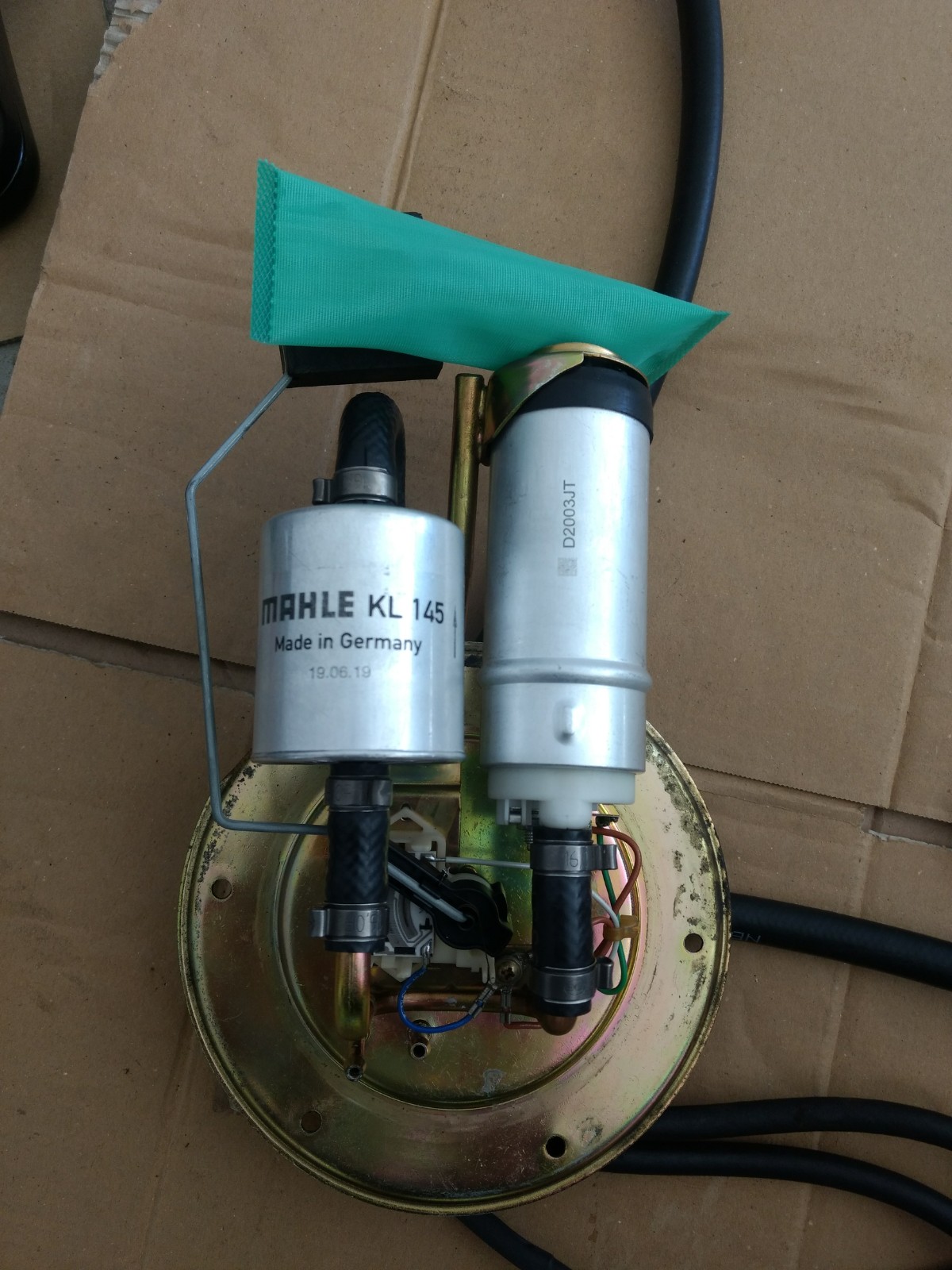

DIE PUMPE:
Ich poste hier noch einmal die Bilder der eingebauten Benzinpumpe... Kann mir eventuell jemand bestätigen das die irgendwie verdreht ist?!? Nach meiner Einschätzung sollte das aber eigentlich passen...

GSLeo hat geschrieben: Fr 2. Apr 2021, 08:39 Bild
Bist Du sicher, dass die Benzinpumpeneinheit richtig montiert ist? Ich kenne die R und den Tankaufbau nicht aus eigener Anschauung (noch dazu von unten), aber bei der GS hat die abgeflachte Stelle (rechts im Bild) an der ansonsten runden Platte im montierten Zustand in Fahrtrichtung nach vorne (ich glaube ungefaehr auf die rechte Aufnahme fuer den Haltegummi am Rahmen) zu zeigen. Aus Deiner Aufnahme ist das nicht einwandfrei zu erkennen, koennte jedoch eventuell der Fehler sein, weil eventuell um ein Schraubenloch verdreht montiert?
Das zu pruefen, schadet sicher nicht.

Franz Gans hat geschrieben: Sa 3. Apr 2021, 16:27
VIele Gruesse
Hallo - ja diese Möglichkeit beschäftigt mich schon auch - ich hatte das damals mit den Bildern von Gerd verglichen - bei der GS sieht das aber definitiv anders aus. Was ich weiß ist, dass bei mir noch der Original Filter aus 1996 drin war - ich gehe also davon aus das es passt - da ich es genau so wieder eingebaut hatte. War wohl der erste der da jemals dran war. Lasse mich hier aber gerne auch was anderes belehren.
Was ich bei Gelegenheit mal probieren kann wäre die Pumpe mit der Originalen zu tauschen (Die surrt einfach nur laut - funzt so aber schon noch)... Das wäre dann interessant zu sehen ob sich was ändert...
Sonst kann ich mir eigentlich nur vorstellen das etwas verbogen ist... Aber das damals alle Motorräder dieses Phänomen hatten kann ich mir auch nicht wirklich vorstellen. Oder bin ich wirklich so ein Heizer... :D :D Fahr ja normalerweise meinen 1190er Kürbis auf Reisen...

BMW-Hoschi hat geschrieben: Sa 3. Apr 2021, 17:24 Also, ich habe die nur auf eine Position montiert bekommen. Hab zwar versucht 60 Grad nach vorne oder nach hinten zu drehen, aber das wollte die Mimik im Tank nicht zulassen.
Ich sag mir mal so, wenn ich brutal beschleunige dann wirkt auch auf den Kraftstoff im Tank diese Kraft.
Dann ist es logisch, dass die Brühe sich hinten am Tank sammelt.
Es ist kein Sackloch für die Pumpe vorhanden.
Im Prinzip ist es ein Wink mit dem Zaunpfahl endlich mal tanken zu fahren.
PS: unser Auto hat ne Standheizung, die schaltet sich auch ab wenn der Kraftstofffüllstand unter 25% geht.
Wenn es dann nachts kalt wird liegt es nicht an den Kabeln sondern am Dabbschäddel der vergesse hat zu tanken.
Hast du noch die Original Pumpe drin?

Beitrag von Boxer-Walle »
schläuche verdreht?
dann ist bei 50% füllung vom tank feierabend.
gruß mawa... ich muß es wissen, habe gerade 3 tanks umgebaut.

Boxer-Walle hat geschrieben: Mo 5. Apr 2021, 13:06 schläuche verdreht?
Das wäre natürlich eine Sache - allerdings kann ich den Tank sehrwohl noch leer fahren. Oder zumindest weniger als halb. zwischen 230-250 gehts normalerweise mit Kontrolllampe an.
Du meinst die schlauche direkt an der Pumpe - oder weiter unten wo die normalerweise abgemacht werden?

BMW-Hoschi hat geschrieben: Mo 5. Apr 2021, 14:04 Welche Schläuche?
Ich glaube es wird egal sein wo man jene zurück verdreht... Einen Versuch wäre das ja mal wert... :thumb:
Willst du zuerst?
