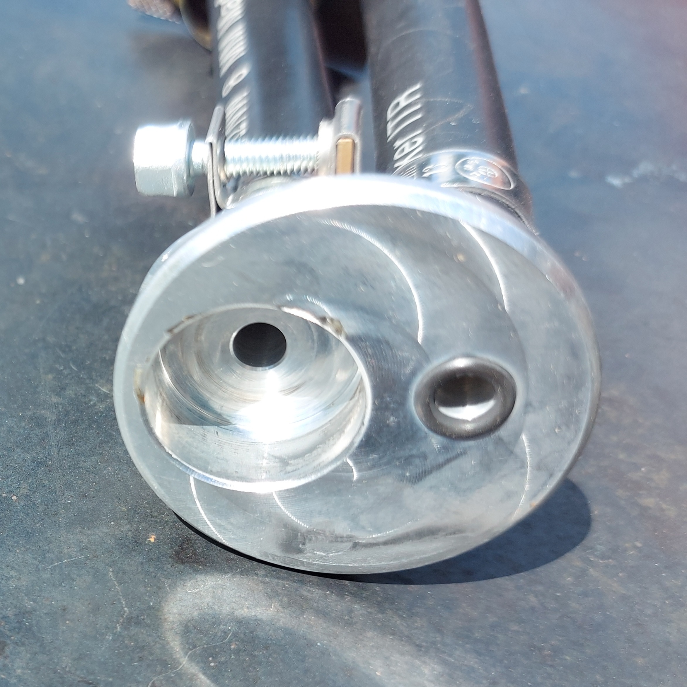

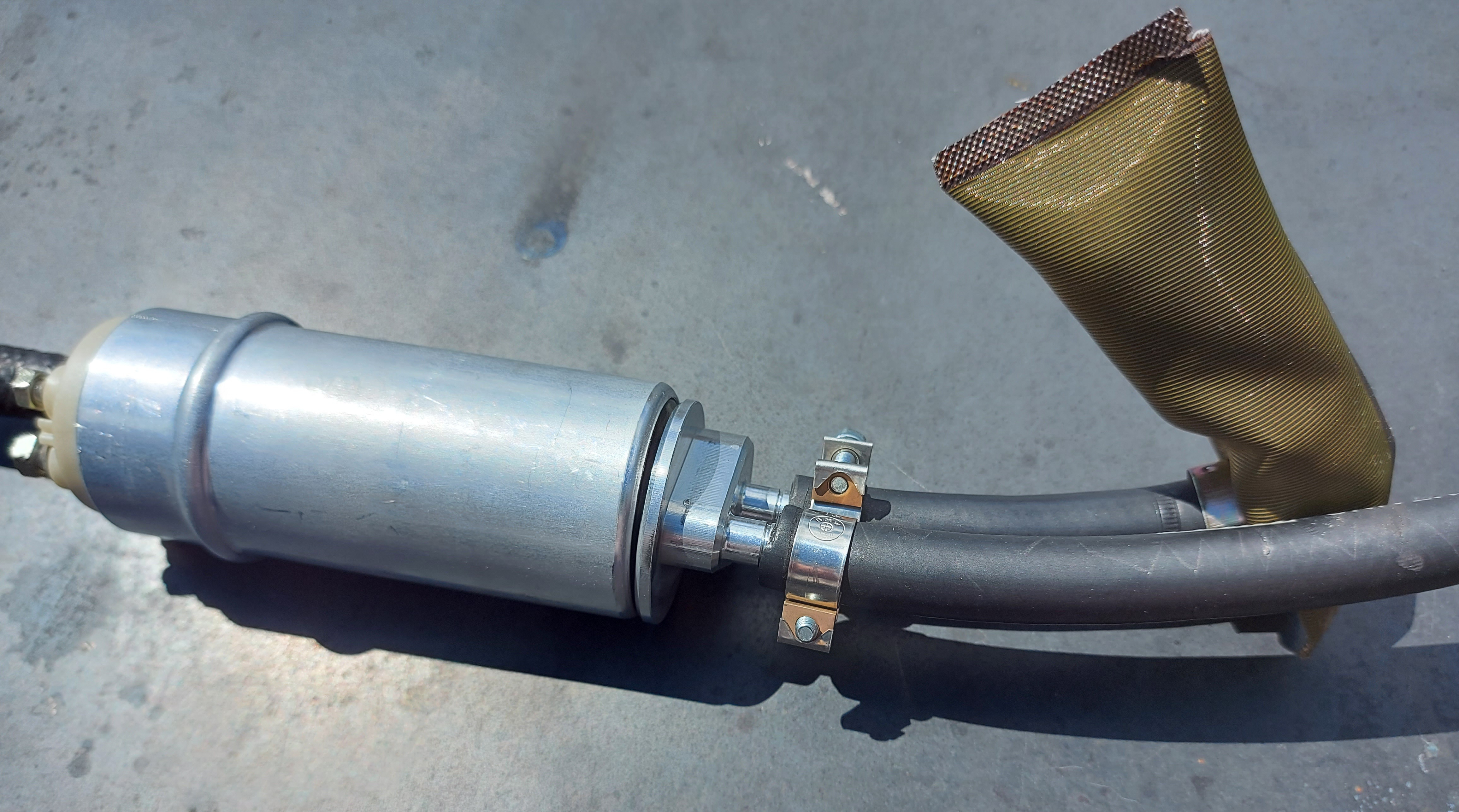

Jedoch habe ich auf meiner GS den 42 Ltr. Tank von Touratech
verbaut & somit ist eine Verlängerung nötig.

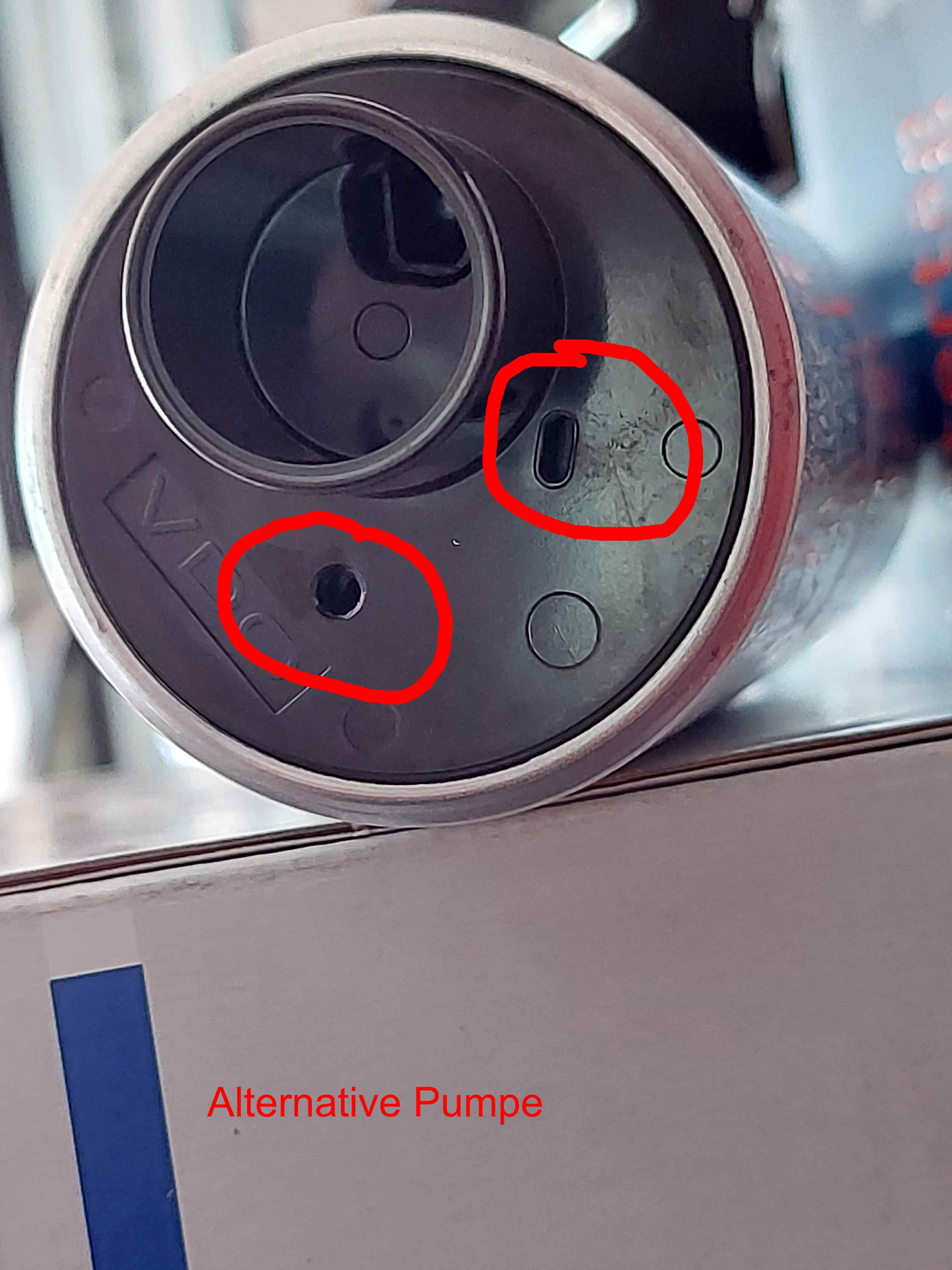

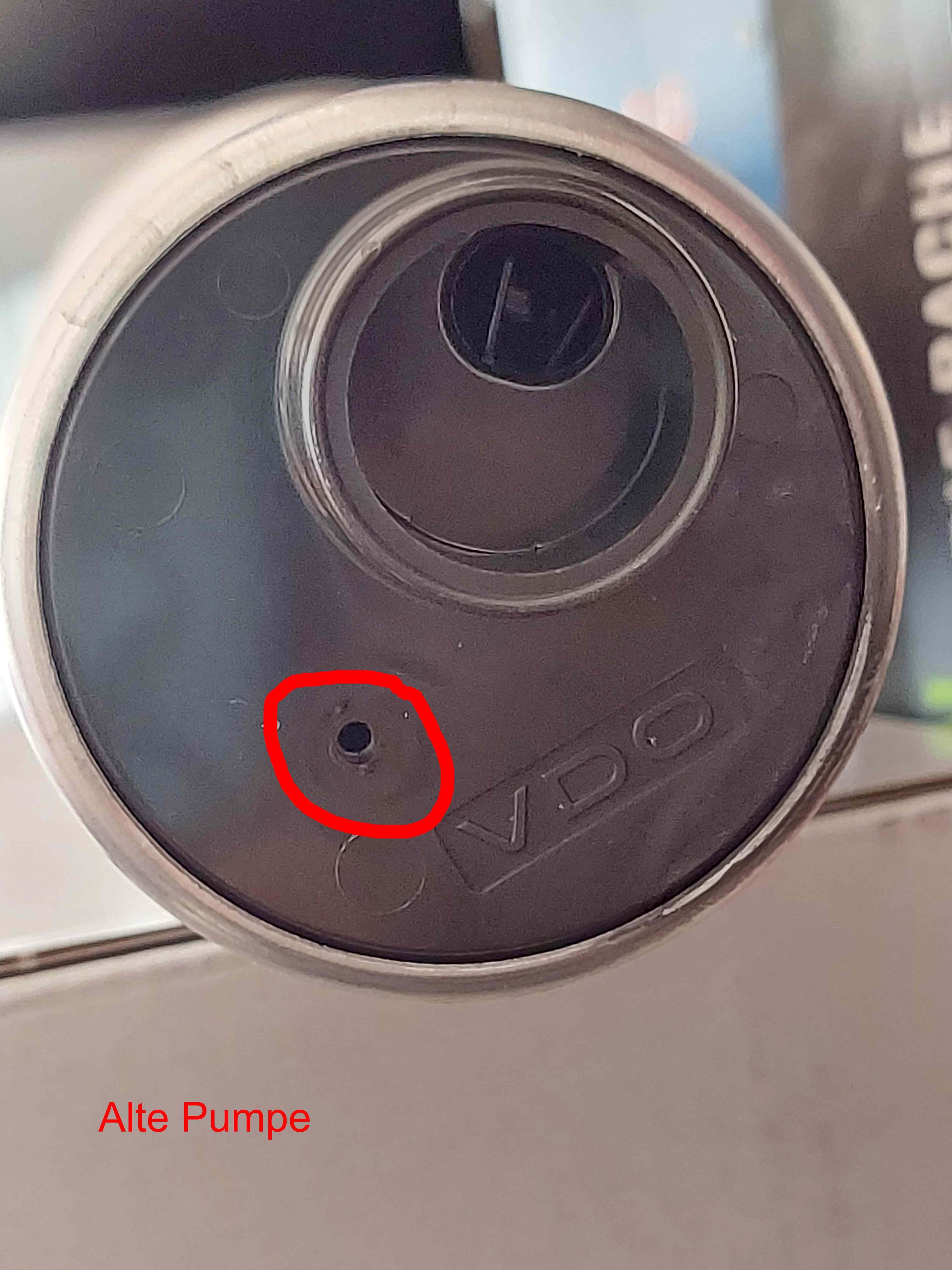

Leider ist die Unterseite ein bisschen anders.
Die große Öffnung zum Ansaugen ist zum Glück gleich.
Jedoch die kleinen Öffnungen stimmen nicht überein.
Ich habe versucht über Touratech & VDO eine Antwort zu bekommen,
aber leider keine Antwort bekommen.
Jetzt liegen meine Hoffnungen auf euch
Darum würde ich jetzt euch gern um Hilfe bitten.
Was ist die Funktion dieser Öffnungen und ist es überhaupt nötig sie zu verlängern?
