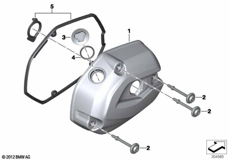

meinste? Elastizität wo? Nicht in der Schraube durch den Gummi.Hinni hat geschrieben: Do 20. Feb 2025, 20:08 Mit Drehmoment anziehen finde ich immer so eine Sache wo eine Gummidichtung zwischen ist . Da ist ja immer etwas Elastizität bei .
da ist eben keine Gummidichtung dazwischen, wenn die Schraube auf Bund am Kopf fest ist, ist die drunten anliegend.
Egal was die Gummis machen.
https://cdn.leebmann24.com/components/3 ... w=828&q=75

wenn die Schrauben aufliegen ist Schluss.
Da nützt auch "Nachziehen" ( Drehmoment beachten) nichts.. wie im ersten Fred schrieb: Kontrolle runtermachen neu montieren und prüfen. GGF neue Dichtung oder unten mit Silikon Dichtmasse aufkleben wenns billig sein soll, geht ggf auch. Das würde ich probieren, Erneuern kann man immer noch.
