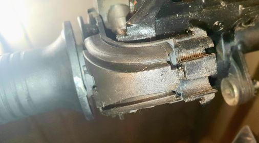

hat wer den Kurzhubgas von Schwabenmax an einer R1100S verbaut und kann mir helfen?
Wollte es einbauen und es passt überhaupt nicht. Hab den Hersteller kontaktiert und ich solle jetzt mechanisch nacharbeiten, also am Adapter rumfeilen etc.
Hab da kein gutes Gefühl dabei.

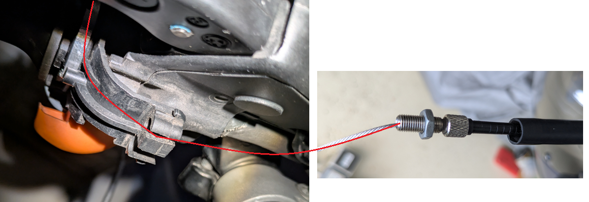

...das Thema ist jetzt leider eskaliert. Ich habe auf Zureden vom Hersteller den Adapter "reingefeilt", so dass er passt. Das war noch die kleinste Übung...
Beim Einhängen vom Gaszug war der aber deutlich zu kurz, obwohl Einstellschraube oben am Gasgriff schon am Anschlag.
Auch wurde bei der Zugführung die Ecke entfernt. alles nach Anleitung.
Also musste ich unten an der Einspritzung die Züge jeweils um 2 Umdrehungen reinschrauben (was ich eigentlich verhindern wollte).
Jetzt sitzt der rechte Schraubnippel bereits unten auf, rechts wäre noch Platz und es ist immer noch zu "kurz", sprich kein Spiel im Gas und wenn
man Motor anmacht dreht er im Leerlauf bereits über 1400 u/min. Gasanhebung geht auch nicht mehr
Ein paar emails später hab ich mich dann Übereden lassen, die Metall-Ummantelung vom Zug seeeehr vorsichtig mit einem Dremel um weitere 5mm zu kürzen.
Dabei ist passiert, was passieren musste. Eine der Litze wurde leicht angefräst und jetzt ist der Gaszug komplet hin.

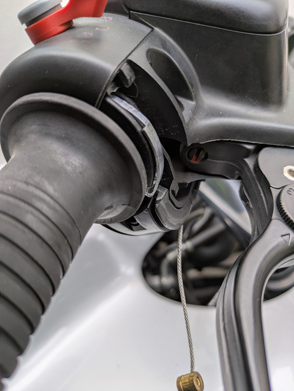

Für bessere Klarheit den Gaszug heute demontiert, was eine Sau-Arbeit ist....
Jetzt ist die Katastrophe perfekt. Wo bekomme ich einen passenden Gaszug her? Den hier brauche ich:

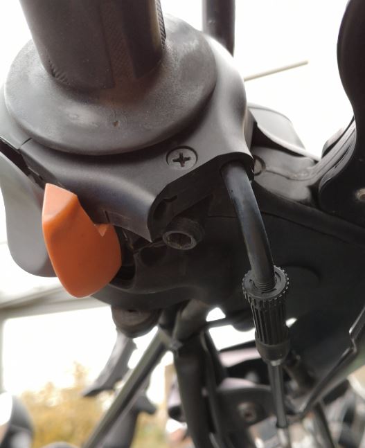

hatte ja jetzt genug Zeit, alles nochmals zu recherchieren.
Also,
es gibt zwei Ausführungen von Gaszügen bei einer R1100S.
"Alter" Zug, wo gerade in den Gasgriff geht mit Verstellschraube und die 90° über Plastikschiene geht:
"Neuer" Zug, wo über ein 90° Metallröhrchen zum Gaszug geht:
Den "alten" Zug gibt es bei BMW nicht mehr, nur noch den neuen Zug mit Nummer 32737692488 und den auch nur in
Verbindung mit dem Reparatursatz 32727691990. Um also den neuen Zug an älteren R110s verbauen zu können, braucht man zwingend den Reparatursatz 32727691990:
Eine Verstellung unten an den Einspritzungen ist auch nicht zu empfehlen, da man hier zwar die "Länge" vom Gaszug verändern kann,
dann aber die Leerlaufanhebung nicht mehr geht bzw. einstellbar ist. Man verdreht ja im Prinzip die Scheibe und der Keil greift
dann wesentlich später:
Meine Erkenntnis hier, wenn das Restgewinde der Verstellung bei altem Gaszug nicht mind. 1cm hat, dann Finger weg....
