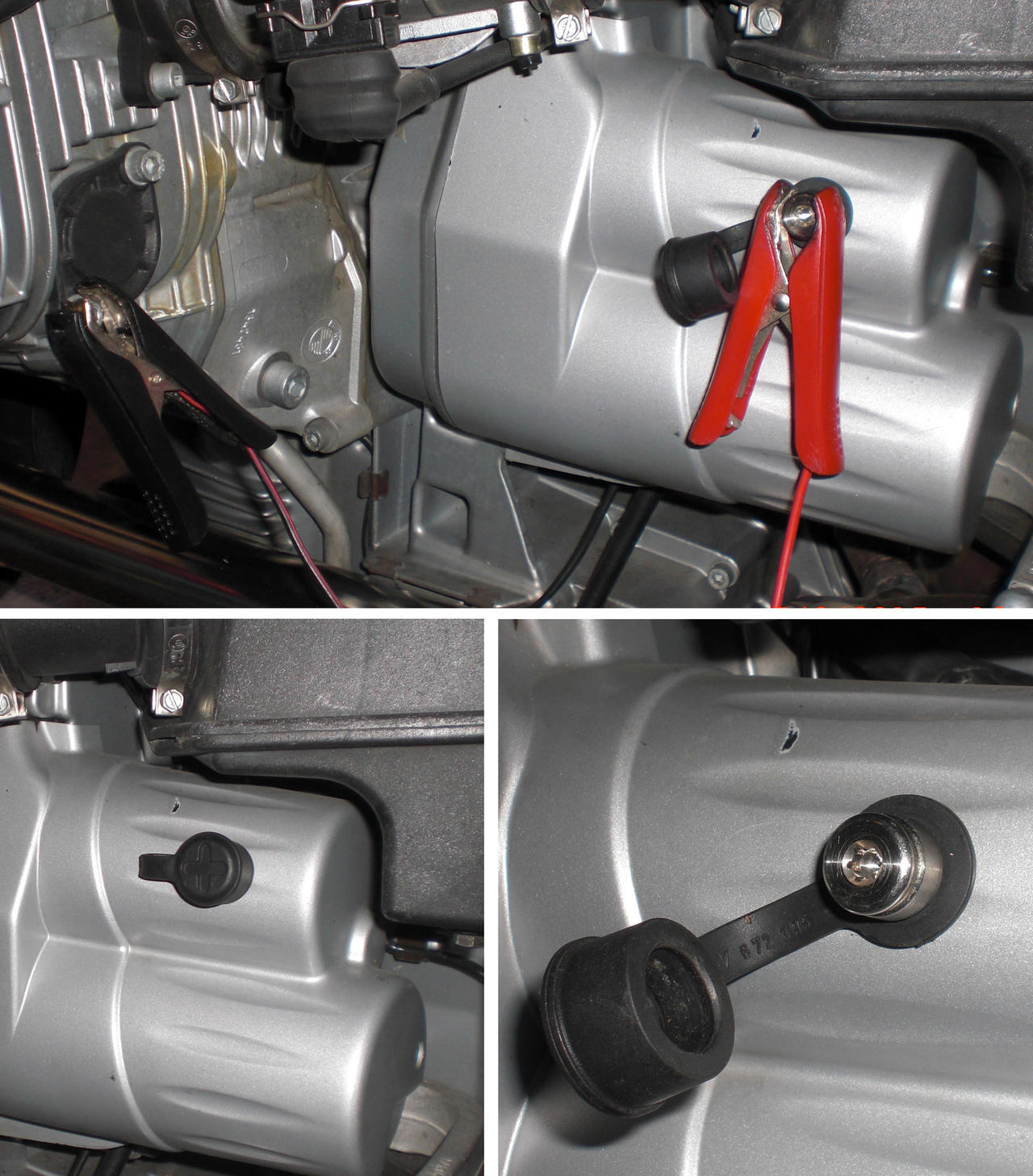

Steckdose geht,
aber besser ist ein an die Batterie angeschlossenes Kabel.
noch besser gleich ein Pluspunkt am Starter, da kann man dann auch Fremdstarten wenns mal notwendig ist.
https://image-proxy.forumhome.com/3c9b8 ... 920mz.jpeg

Moin Olli,
wenn du das größere Gerät anschließt, es 12,4 bis 12,6 V anzeigt, und 2A anwählst,
und das Gerät wird mit dem Laden in ein paar Minuten fertig, dann war dein kleines vorhin aktives Erhaltungslader erfolgreich am Wirken, und den würde ich daher ohne weiteres Spekulieren weiterverwenden.
Auch weil zum Ermitteln, was die einzelnen (größere, angeblich intelligente) Geräte so mit dem Akku im Detail treiben, ein genaueres Voltmeter mit Messfehler unter 1% benötigt wird, und auch etwas Elektrowissen auch.
Die noble Variante mit Spannungsstabilisierter Stromquelle mit 13,80 Volt und passender Strombegrenzung kann und will nicht jeder umsetzen

Re: Batterie laden R850R
https://powerboxer.de/elektrik/355-batt ... ptop-laden
Die noble Variante kostet, so man ein altes Netzteil für einen Laptop hat, ca 8 EURJan hat geschrieben: Mo 20. Okt 2025, 10:36 .........
