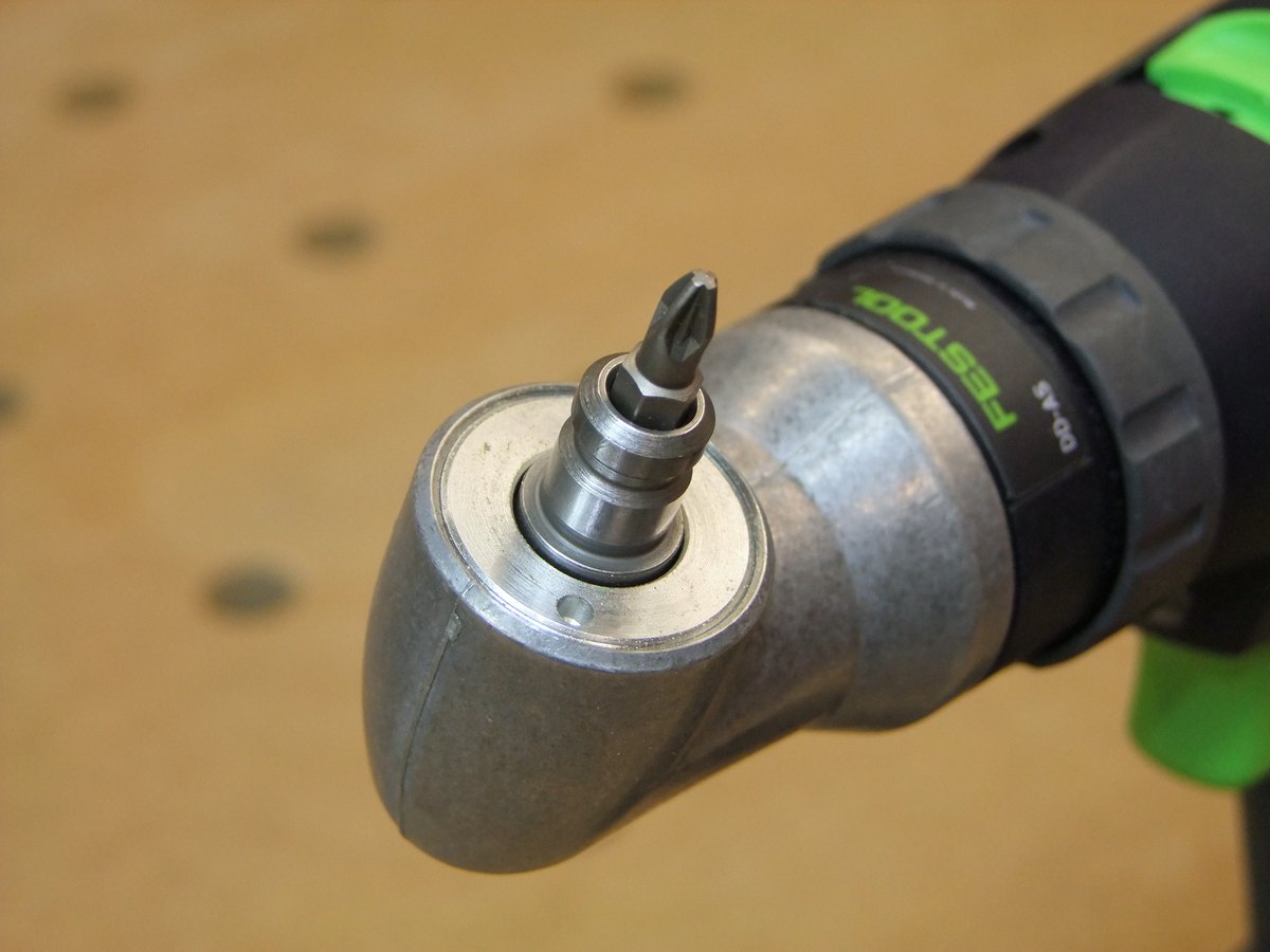

Re: Gewindefurchende Schrauben
billa hat geschrieben:... Ich bräuchte hier einen Winkelakkuschrauber oder sowas.
Sowas hätte ich wohl für Dich.
Nachtrag:
Wenn Dir mit etwa sowas gedient wäre:
http://4.bp.blogspot.com/-bavfaMSkuUc/U ... 4347_1.JPG" onclick="window.open(this.href);return false;
billa
Beiträge: 21
Registriert: Mi 15. Aug 2012, 13:07
Modell: seit 1998 R1100 GS
seit 2012 R1200 GS
Beitrag von billa »
Hallo Stephan,
danke für das Angebot. :D
Wenn ich mich entschieden habe wie es jetzt mache und ich würde ihn benötigen würde ich gerne
auf dich zukommen.
Gruß Hermann
