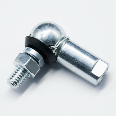

entweder hast du die Möglichkeit der Verstellung des Schalthebels nicht verstanden oder ich verstehe dich nicht.
Ich verlinkte dir in meinem Beitrag ein Bild eines solchen Schalthebels.
Dort siehst du einen beidseitigen Kugelkopf-Hebel. In einem Kugelkopf geht eine kurze Gewindestange.
Diese Gewindeverbindung ist mit einer sichtbaren Mutter gekontert.
Diese Kontermutter solltest du lösen und dabei mit einer Zange den Kugelkopf gegenhalten.
Danach eine Kugelkopf-Pfanne aus der Kugel lösen.
Dann kannst du dir diesen Hebel beliebig (stufenlos - nicht zweistufig) auf die gewünschte Länge einstellen.

Bei der R1100GS waren es zwei gleiche Kugelköpfe. Beide hatten eine Gewindebohrung. Da konnte man auch eine normale M6er Gewindestange eindrehen. Bei der R1150GS haben sie einen Kugelkopf mit Gewindebohrung und einen mit Gewindestift verbaut. Da habe ich mir dann eine Hülse drehen lassen, um das verstellen zu können.
Selbstverständlich kann man den mit dem Stift durch einen mit Gewindebohrung ersetzen.
Wegen großer Füße, gibt es da einen Fußhebel von TouraTech. Der erweitert die Möglichkeiten nochmal.

auch die Köpfe der R1150 erlauben in kleinerem Umpfang eine Verstellung,
notfalls kann man die Gewindestangenseite auch verlängern und mit anderm Kugelkopf betreiben..

Da fehlt der Filzring beim oberen Kugelkopf. Drück wenigstens bisken Fett rein. . .

Wenn Du kein Fett reindrückst reibt Metall auf Metall, drückst Du Fett rein, dann sammelt sich dort Dreck uns es ergibt sich eine Schmirgelpaste. Bei mir funktioniert es seit 15 Jahren ohne Fett

danke für den Hinweis, bei mir war es schwarz, dreckig und klebrig. Ich habe es demontiert und gesäubert.
Bei solchen Dilemma (schmieren oder nicht schmieren wegen Dreck) nehme ich gerne Kettenspray (trockenes Schmiermittel für Fahrrad oder Motorrad).
Das wird nach dem Trocknen nicht klebrig, fühlt sich trocken und leicht schmierig an wie z.B. Kerzenwachs.
Schmierwirkung ist wahrscheinlich nicht so gut wie vom Lagerfett, aber besser als nichts (oder doch nicht?
Das stelle ich jetzt als Frage ein, ob das eine gute Alternative ist?

Offen gestanden: Sich gegeneinader bewegende Teile sind zu schmieren.
Aber: Ob diese Gelenke mit "Spezialhyperflutsch" oder Bienenwachs geschmiert sind ist egal. So oft/intensiv werden sie nicht bewegt und das "Fett" ist ein besserer Rostschutz.

sobald das nach außen abgeschrimt wird bleibt der schmierstoff drin. die schlagen halt mit der zeit aus und in Summe ist das dann eben 1 cm Spiel an der Stiefelspitze, wo man den Fuß eben höher ziehen muss .. Ich nehme neue Kugelköpfe mit neuem Gummi und gut, dazu die spielfreie schmierfreie Schalthebelbuchsen mit Harteloxierter Welle = Schalthebelkit Teileklaus ..

Hört sich gut an, kommt aber 169.oookm zu spät. . .
Die Oben gezeigten Gummidichtungen hat ein Gespannkollege letztens nur in der Grosspackung bekommen. Gut, er hat am Gespann einige ähnliche Gelenke als Bremssattelabstützung. Ich würd mir Filz und Locheisen besorgen oder leihen. . .
