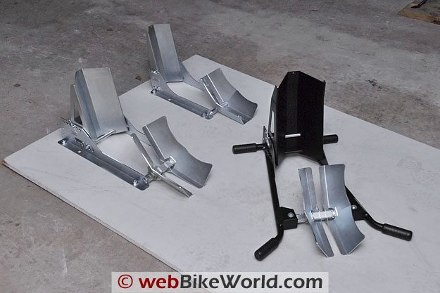

ich zermartere mir seit einiger Zeit den Kopf wie ich meine Steadystands schnell und werkzeuglos auf den Hänger montieren und demontieren könnte.
Die Ständer haben "eingebaute" Schloßschrauben die dann unter dem Hänger mit selbstsichernden Muttern verschraubt werden.
Womit könnte ich diese Muttern ersetzen?
Mit etwas ersetzen das per Hand zu betätigen ist....
Hat einer eine Idee?

ich musste erstmal googeln was du mit Steadystands genau meinst. Bild ist immer hilfreich
Ich habe die "Motorradwippe" klick
Auf dem Bild kannst du die freistehende Version sehen. Dieses AluProfil bekommst du auch so im Internet.
Ich habe die Stange genau auf Passung zwischen den Seitenwänden abgelängt. Auf der einen Seite ein Gewinde geschnitten und Schraube mit Hals verschraubt. Den Kopf abgesägt und auf Länge 2 cm gekürzt..
Auf der anderen Seite einen Bolzen eingebaut, den ich mit eine Schraube von oben (Langloch im Profil) fixiere.
Bei mir waren die Löcher schon in den (Alu-)Seitenwänden vorhanden, sodass ich nur noch die Stange mit der MotoWippe auf der einen Seite einstecke und auf der anderen Seite mit dem Bolzen fixiere.
Mit zusätzlichen Ösen an der Stange kann man das Motorad sogar fixieren ohne weiteren Befestigungspunkt am Hänger.
Das Profil und Zubehör bekommt man hier: http://www.motedis.com/shop/Nutprofil/4 ... ::1_3.html
Das Ganze sieht dann so bei mir aus:

Hi Lars,
ja, das stimmt, aber wenn du das Moped in die Wippe schiebst, um es dann zum Verzurren loszulassen, muss die Wippe fixiert sein.

Man könnte Buchsen in die Anhängerfläche einlassen und dann mit Sperrbolzen arbeiten.
http://shop.kvt-fastening.de/katalog/it ... stsichernd
Bei meinem Hänger hab' ich von unten Gewindehülsen eingeschlagen und schraube dann von oben mit Linsentorx fest. Zum Einen ist das nicht viel Montageaufwand, zum Zweiten mag ich nicht wenn dann Wackeliges auf dem Hänger herumfliegt oder ich den (dreckigen) Kram in's Auto laden muss und zum Dritten ist das eine halbwegs klausichere Methode.

Ein Steadystand ist ein Steadystand und eine Radwippe.gerd_ hat geschrieben:Hi
Weshalb heisst die Radwippe plötzlich Steadystand? War jemand auf einem Denglishkurs?
Aber nicht jede Radwippe ist ein Steadystand.
Damit wollte ich das Produkt eindeutig umschreiben, was mir aber offenbar nicht gelungen ist.
Shit happens.
Ich habe die Steadystand in der fix Variante und da sind eben diese integrierten Schloßschrauben drin.
Der Hänger ist eine Stema Motorrad Plattform Tieflader.
Der gesamte Boden ist aus Blech mit zig Bohrungen und Aussparungen.
Der Steadystand fix passt also ohne weiteres Bohren an den Hänger.
Nur das Schrauben ist ein wenig nervig.
Ich werd mir wohl Korbmuttern besorgen die ich mit der Hand festschrauben kann.
Denn "halten" muss es wirklich nicht viel, aber eben fixiert sein.
