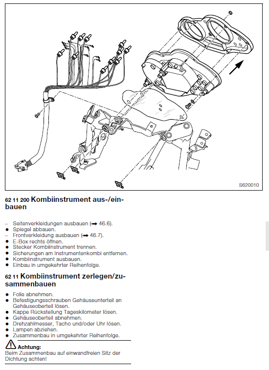

ich muß nach dem Ausbau des ABS (R1100S Bj 2003) zur Einzelabnahme + TÜV und die Warnlampe sollte dann für immer verstummen.
Den Tacho möchte ich ungern öffnen damit nicht kaputt geht.
Gibt es ein Kabel welches man durchtrennt oder vielleicht eine bessere Lösung?

Hallo Stephan,
weisst Du wie ich den Tacho auf bekommen?
Gibt es etwas zu beachten?

Sieht nicht schlimm aus.Oliver345 hat geschrieben: Fr 15. Jan 2021, 16:42 ...
Oliver
https://www.realoem.com/bmw/de/showpart ... Id=62_0384

Die "S" hat meines Wissens konventionelle "Glühbirnchen" für die Anzeige. Die muss man wechseln können. Üblich ist bei BMW, dass die Dinger nur in Gummistöpseln mit integrierter Fassung stecken. Also: Stöpsel raus, "Birnchen" raus, Stöpsel wieder rein und fertig.
Das Ganze sollte aus der Betriebsanleitung ersichtlich sein.

Ich hatte bei meiner Rockster das Kabel am Pin 9 (rot-braun) am Stecker zur ABS Elektronik am großen Kabelbaum durchtrennt.
https://drive.google.com/file/d/1QeXKWh ... sp=sharing
https://drive.google.com/file/d/1Pu3SJ4 ... sp=sharing
Damit erlischt eine der Warnlampen. Die andere geht aus, wenn du das blaue Relais ziehst, welches jetzt permanent klackert, sobald die Zündung an ist.
Ich vermute, dass bei euren 1100S'en die gleiche Steckerbelegung und Kabelfarben verwendet wurde. Zumindest hat sich noch keiner bei mir beschwert, dem ich den gleichen Tip gegeben hatte.
