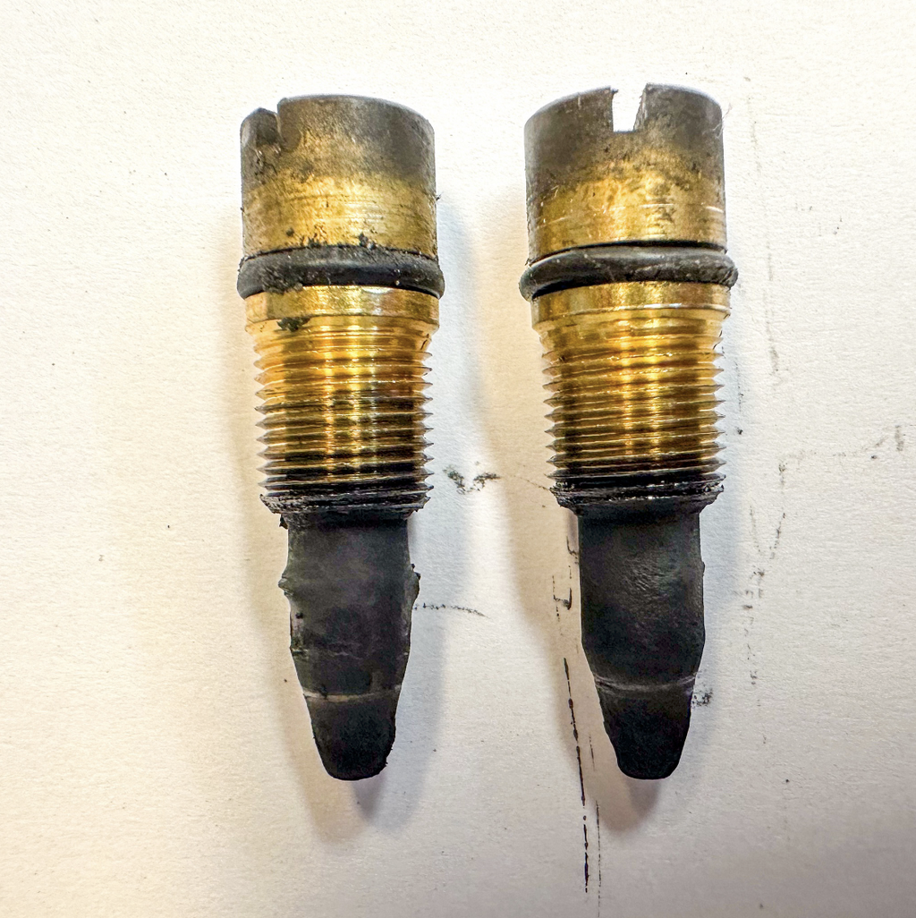

Ja, gibt es. Pardon für die späte Meldung.
Ich wollte ja noch nachtragen, was ich beim TÜV erlebt habe.
Nach Reinigung der Umluftschrauben (siehe Bilder), Umbau des einteiligen Gaszuges auf die neuere Version mit dem Seilzugverteiler (Bericht und Bilder gerade eingestellt) und maximalem Eindrehen des CO-Potentiometers (nach rechts in Richtung mager) hat der Mann vom TÜV 3,92% CO gemessen. Das versuchsweise Drehen am Poti bewirkte fast gar nichts, nämlich ein Anstieg auf 4.2% - eine Änderung innerhalb der Messtoleranzen.
Wozu dieses Poti nun gut sein soll, erschließt sich mir nun wirklich nicht. Eine Brücke aus zwei Festwiderstände würde reichen. Ich persönlich glaube, dass die anderen Variablen (Stellung der linken DK, exakte Synchronisation und eine saubere Umluftschraube mehr Einfluss auf den CO-Wert haben als dieses Potentiometer.
Grüße, Jochen

Jouni hat geschrieben: Fr 13. Sep 2024, 11:16 Wozu dieses Poti nun gut sein soll, erschließt sich mir nun wirklich nicht. Eine Brücke aus zwei Festwiderstände würde reichen. Ich persönlich glaube, dass die anderen Variablen (Stellung der linken DK, exakte Synchronisation und eine saubere Umluftschraube mehr Einfluss auf den CO-Wert haben als dieses Potentiometer.
Da stimmt etwas anderes nicht! Hattest Du den richtigen Kodierstecker drin? Dazu
schreibst Du nichts! Ich weiß, daß meine Kiste damals auf die Einstellversuche
deutlicher reagiert hat und glaube per se nicht, daß die Mimik wirkungslos ist,
weil sie damals bei BMW am Anfang der Katalysatorzeit noch nichts anderes
hatten um an den katlosen Maschinen eine korrekte CO-Einstellung
herbeizuführen.
Ist möglicherweise in der Motronic ein anderes EPROM verbaut, daß sich trotz
eventuell passendem Kodierstecker keine Reaktion feststellen läßt?
Beim nächsten TÜV stehst Du wieder da und bist auf die Gnade des Prüfers
angewiesen, solange der Fehler nicht beseitigt ist!
P. S: Die O-Ringe an den Umluftschrauben halte ich immer leicht fettig, damit
sie einerseits besser dichten und andererseits nicht mit der Umgebung (innen
wie außen!) verkleben und dann beim Ausbau gerne beschädigt werden.
